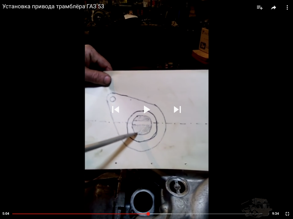

После капиталки двигателя
Вот так должен стоять привод трамблера, проверь
Sakhalinec писал(а):[post]350730[/post] 100пудов! на 180 провода переверните,привод трамблёра не правильно сунули.
Благодарю за советы! Так и было. Развернули привод трамблера и завелся с пол-пинка
