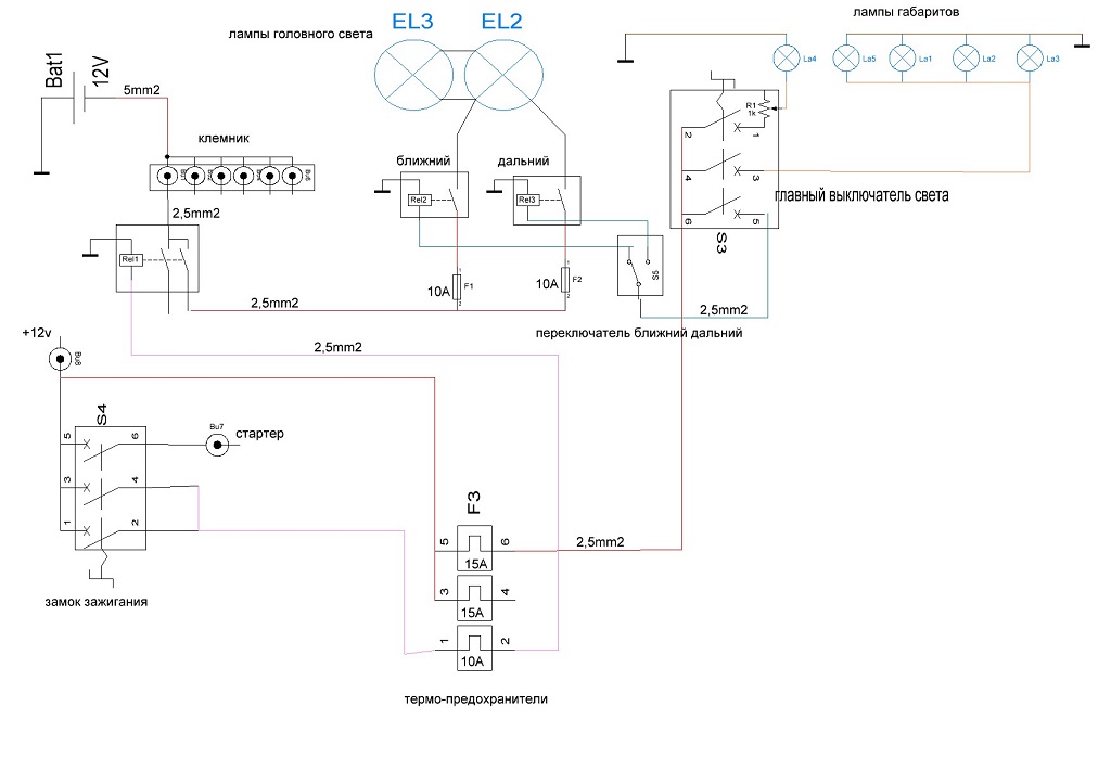

модернизация схемы влючения фар ,что бы не горели провода и не вышибало термо-предохранитель,
ставим разгрузочное реле (обычное реле стартера от жигулей) , запитанное от акб , после него развязываем цепь ближний - дальний двумя обычными реле , меняем два провода на более толстые ,

поясните, реле стартера запитываем с + АКБ затем на два обычных рел, ножной, цвс, замок зажигания.... А в схеме с другого конца какие 12 v ? не могу разобраться. Я полагал что схема +с АКБ, на замок зажигания, дальше плюс на цвс, с него на Ножной дальний ближний от него два провода на ближний, второй на дальний. В вашей схеме после реле на лампы головного света идет на реле, клемник и далее - этот выход от чего и куда?
Кстати, какая марка обычных реле от чего их можно поставить?

Люди!!!!! помогите.... какое реле марки стоит на входе и какие стоят на развязке Ближний-дальний?

Обычное 4ёх контактное реле, продаётся в любом магазине запчастей. Учитывая специфику авто лучше конечно поискать герметичное. Если не нырять то для упрощения работы можно поискать, заказать с встроенным предохранителем. https://yandex.ru/images/search?text=%D1%80%D0%B5%D0%BB%D0%B5%2012%D0%B2%20%D0%B0%D0%B2%D1%82%D0%BE%D0%BC%D0%BE%D0%B1%D0%B8%D0%BB%D1%8C%D0%BD%D0%BE%D0%B5%20%D1%81%20%D0%BF%D1%80%D0%B5%D0%B4%D0%BE%D1%85%D1%80%D0%B0%D0%BD%D0%B8%D1%82%D0%B5%D0%BB%D0%B5%D0%BC

таким образом получается и на развязке "ближний-дальний" и реле после АКБ (которое указаного как реле стартера Жигулей) - ОНИ все одинаковые - простые, - четырехконтактные? или все ж чем то отличаются ... может на развязке Амперами меньше (бывают такие?) т.к. преды стоят на 10 ампер на схеме?

Все одинаковые .
Амперами меньше бывают . Но смысла нет .
А так , унификация )

еще один вопрос ... после АКБ + идет клемник. Это что за клемник? в нем предохранители или что?

Просто силовой клемник. Под болт

все понял... закупил материалы.. в выходные буду внедрять схему в жизнь!

Все сделал по схеме!!!!!! Теперь ничего не мигает и не гаснет!
Единственное при включенном свете фар при больших оборотах Амперметр дает отклонение в сторону +. При малых оборотах ампермет дремлет в районе Нуля! Это нормально? Вцелом переделкой доволен!

Меняй амперметр на вольтметр.и смущения по поводу стрелки останутся в прошлом
