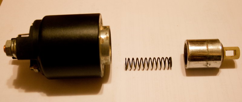

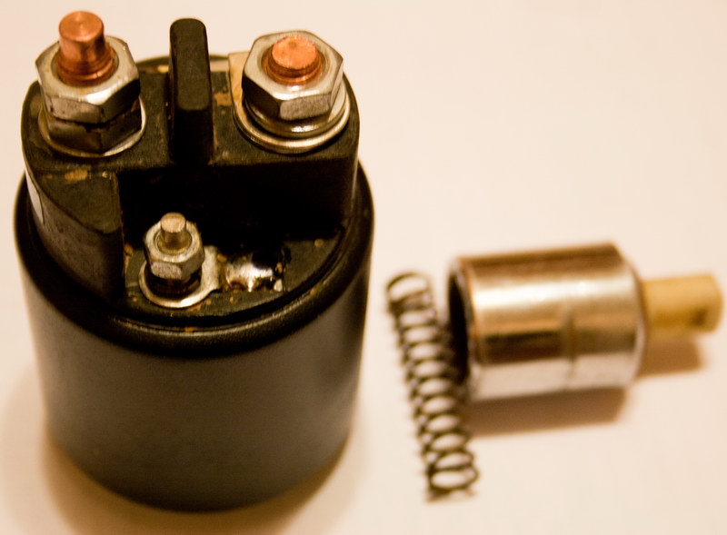

В итоге не смог я узнать какой он стоит на соллерсе. В инете нет информации, в магазинах говорят привози подберем. В выходные доехал до деревни, снял, увидел... Деталь то одноразовая, не разборная, завальцованная. Ну думаю, что мы тупее каких-то кЕтайцев. Зажали в токарный станок (отдельное спасибо за станок еще раз Andrey19rus) сделали приспособу для развальцовки и понеслось....
Как во внутрь попадает вода мы так и не поняли. Почистили, заменили один болт-контакт медный, собрали все на герметик, завальцевали, собрали, подъсоединили и ....
УРА! Работает как прежде, может даже лучше. Но теперь я знаю как он выглядит, поеду куплю на прозапас, думаю что второй развальцовки он не выдержит.

Да все просто! В одном месте, где вальцовка, сделали плоской отверткой выемку, потом на конце металического прутка сделали типа что-то крючка, поставили в резцедержатель станка, этим крючком через выемку крутили зажатый в патроне втягивающее. Вот как-то так.

Да так и было у меня! Обмотка залита герметиком, она не страдает! А вот контакты были в ужасном состоянии. Я когда все почистил/заменил, завальцевал и промазал герметиком. Пока, тьфу-тьфу-тьфу, работает!

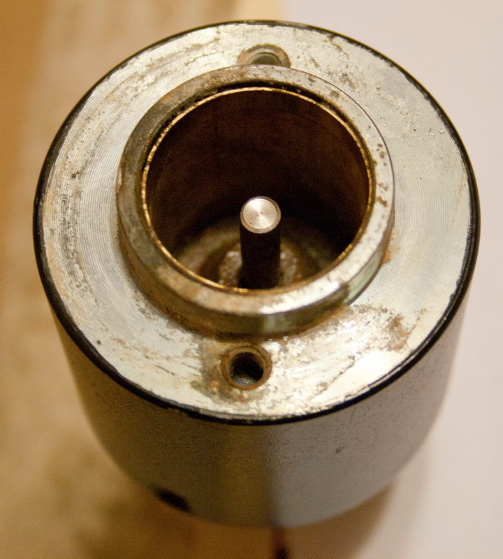

Воды как таковой по пути было не много, только пару луж. Брызги попали на маховик, с маховика на бендикс, а от туда прямиком в корпус втягивающего, через центральный подвижный штырь, на последней фотке его видно. Блин, что за проектировщики, они что не в курсе, что из их него втягивающего вода никак не выйдет. Нет никакого отверстия.
