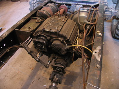

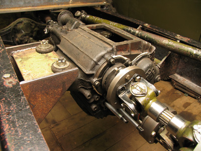

На мой взгляд при установке раздаток 4310-4320 самая большая сложность заключается в подборе карданных валов заводского изготовления. А так никаких сложностей: определить место под РК, изготовить кронштейны крепления, выточить переходные фланцы между КПП-РК-мостами и установить. 4320 нет прямой передачи! 1:1,3-2,15(1,4-2,98(375)), как и у 4310 1:0,917-1,692, у 4320 привод управления РК механический (рычагами) (но есть модификация ДОМ с пневмоприводом), а 4310 вся пневматическая...у обеих РК предустотрен отбор мощности (штатно на лебедки),
межосевой дифференциал у обеих не симметричный и делит одну часть на перед и две части назад в свободном состоянии, оба блокируются, кстати можно на обеих переходить на нижние ряды БЕЗ БЛОКИРОВКИ дифа. Ниже представлена фотография РК 4320 установленная в раму 66, фото не самое хорошее, но если интересно могу сделать новые на 66 и 3308 РК4320 в понедельник.

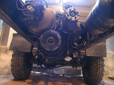

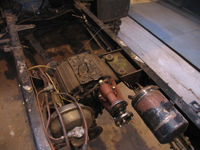

Не за что. Фото будут. На всем семействе КАМАЗов 6х6 стоит РК 4310. С переделкой пневматика-механика связываться я бы не стал т.к. КАМАЗовская очень хитрая: без воздуха она находится в состоянии нижний ряд, свободный дифференциал. Алгоритм действий при переходе на повышенную: подаем воздух в первую (условно) камеру и отключаем нижний ряд, при полном отключении срабатывает датчик положения и через систему электроклапанов идет воздух ко второй камере которая включает повышенную, соответственно если устанавливаем нейтраль, то ко второй воздух не подводится. Блокировка работает сама по себе. Ну и конечно имеется защита от дурака: включить повышенную не выключив пониженную не дадут механические блокираторы штоков включения.
Вообще КАМАЗ это самое современное из наших разработок (тем более ЗИЛовское детище), соответственно более технологичное... но по габаритам РК4310 поболе будет, чем 4320.
Хотя чисто внешне мне УРАЛ нравится больше, чем КАМАЗ но поездив..., ГАЗ66 и УРАЛ 375(4320) это Вояки с самого рождения, с чертежей, отсюда и выправка, а КАМАЗ это колхозник которого призвали в армию, он отслужил срочку, сверхсрочку, подучился и делает успешную военную карьеру. Но это уже не по теме.
КАМАЗ-4310
УРАЛ-4320
Доставать тяжело пока все, но работа ведется.
КАМАЗ-4310
УРАЛ-4320

РК 4320 на 66.
- Сообщения: 7107
- Благодарил (а): 54 раза
- Поблагодарили: 62 раза
Re: на япон.грузовик мосты от 66
По фото кажется что она сильно вниз свисает. Выше поднять уже не получается ?

А мне наоборот так не показалось. И в моём варианте можно будет поднять выше - у меня кунг высоко. Плохо одно - что у этого агрегата прямая не прямая. И моя работа с редукторами + раздатка 4320 - результат по увеличению скорости нулевой.
